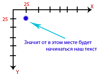

Программа составленная на языке Java, помещяеться в <html>. Как всем известно(Я так думаю), что <html> отображаться в графическом виде в Браузере (Я думаю это все знают и объяснять не нужно), так вот когда загружается наша web-страничка, тогда и начинает загружаться наш <applet>. Для просмотра уже готовых аплетов, могу предложить просмотре вот в такой папке. Это смотря куда вы устанавливали «jdk» (Вот так у меня. C:\Program Files\Java\jdk1.6.0_01\demo\applets ). Вот там вы можете просмотреть много примеров аплетов.
Приступим и в первый раз мы напишем программу благодаря которой, в браузере должен отобразиться наш текст.
Для начала (Для удобства) код пишем в НетБинсе (так как можно стразу исправить все ошибки).
Код: Выделить всё
import java.awt.*;//Эта графическая библеотека советую запомнить.
import javax.swing.*;//  В этой библеотеке находиться наш Japplet которы мы будем производить наследывание нашего класа.
public class New extends JApplet{
    public void paint (Graphics g)//pаint получет аргумент графикс{
        super.paint (g);// super вызывает из радителя pain g
        g.drawString ("Привет это Аплет", 25, 25);// для g вызываеться метотд который будет выводить тут как мы видем будет выводиться наш текст с параметрами 25 ,25 это в каком месте браузера будет выводиться наш текст в данном случае это 25 и 25. Значить будет выводитсья в верхнем-лувом углу.

Да должен под чиркнуть то что в Джава график рисуется так:
Сохраням наш класс.
