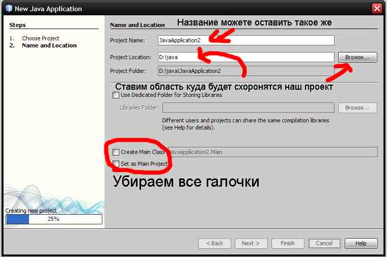

Приступим Урок номер №1: После установки запускаем программу, и создадим новый проект следуйте инструкциям на картинке:
После нажатия “Next>” должно появится такое окно следуем инструкциям:
и когда все выполняли нажимаем “Finish”

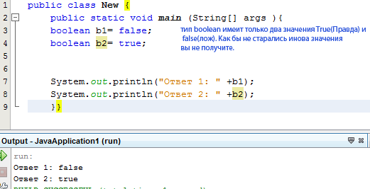

тип boolean имеет только два значения true(Правда) и false(лож). Как бы не старались и другого значения вы не получите.
Код: Выделить всё
public class New {
    public static void main (String[] args ){
    boolean b1= false;
    boolean b2= true;
    System.out.println("Ответ 1: " +b1);
    System.out.println("Ответ 2: " +b2);

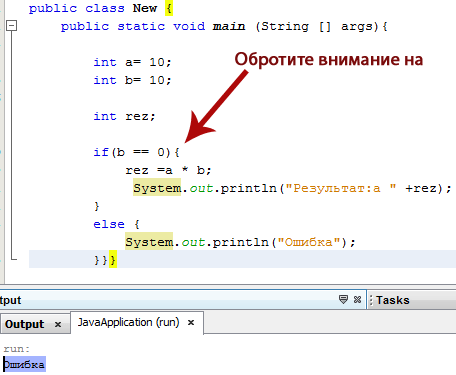

Начнем с так называемого оператора if . Я надеюсь что верхнею часть кода уже не надо объяснять. Я начну с нижней. С того самого оператора if.
Код: Выделить всё
if(b == 0){
            rez =a * b;
             System.out.println("Результат:а " +rez);
        else {
            System.out.println("Ошибка");
Мы видим что оператару if мы назначели параметры b == 0 тогда мы можем получить “Pезультат:а”. В ином случае, то есть в случае если b не равно 0 то мы переходим на "Ошибка".
Это благодаря ключевому слову else (или\в ином случае) у нашей программы есть выбор, если был задан не правильный параметр то она должна сообщить о нём!

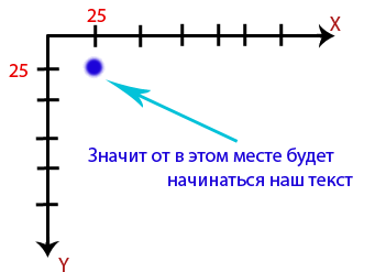

        g.drawString ("Привет это Аплет", 25, 25);// для g вызываеться метотд который будет выводить тут как мы видем будет выводиться наш текст с параметрами 25 ,25 это в каком месте браузера будет выводиться наш текст в данном случае это 25 и 25. Значить будет выводитсья в верхнем-лувом углу.

Да должен под чиркнуть то что в Джава график рисуется так:
